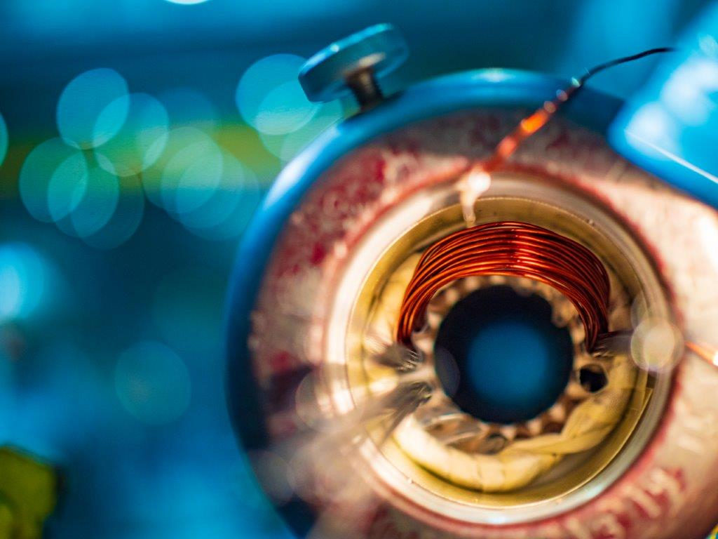

ГК «Римера» осваивает выпуск новых видов энергоэффективного оборудованияПредприятие «Алнас» из Татарстана, входящее в группу компаний «Римера», спроектировало и поставило на поток выпуск модернизированные электродвигатели вентильной конструкции (81 и 117 мм).
Руководствуясь запросами ведущих отечественных концернов по добыче нефти, завод из Альметьевска создал погружные электромоторы последнего поколения, характеризующиеся повышенными показателями КПД (свыше 90%). Модели кардинально отличаются от обычных асинхронных силовых агрегатов. Разница заключается в наличие постоянных магнитов на роторных блоках, а также в принципиально иной схеме передачи напряжения на катушку статора. Встроенный модуль управления позволяет равномерно регулировать частоту вращения. Кроме того, улучшаются пусковые характеристики, сокращается расход электроэнергии.
