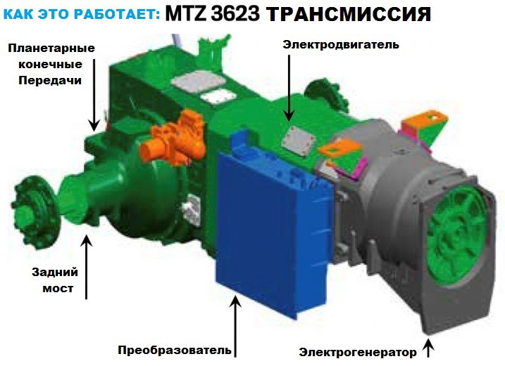

Работы по созданию принципиально новой трансмиссии ведутся на заводе, начиная с 2006 года. Разработка электрической трансмиссии, обеспечивающей бесступенчатое регулирование скорости, позволит заменить обычные варианты гидромеханических бесступенчатых трансмиссий (бесступенчатыми и переключающимися под нагрузкой) более надежной конструкцией, имеющей меньшее количество движущихся деталей и узлов.
Работа новой трансмиссии ничем не отличается от обычной, однако при этом трактор самостоятельно выбирает режим работы двигателя, обеспечивая оптимальное соотношение числа его оборотов и скорости. Смонтированная на тракторах мощностью 300 и 350 л. с. электрическая трансмиссия позволяет развить тяговую мощность, сравнимую с тракторами мощностью 420 л. с., оснащенных обычной трансмиссией с переключением под нагрузкой.
За счет электрического сопротивления удалось увеличить на 20% и мощность торможения.
