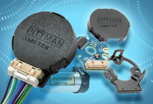

Новое предложение компании Pittman Motors - кодирующее устройство для OEM проектовКомпания HARLEYSVILLE, PA—Pittman Motors, ведущий производитель специализированных щёточных и бесщёточных электродвигателей постоянного тока и редукторных электродвигателей, представила оптическое дифференциальное кодирующее устройство серий PITTMAN E30C и E30D.
Небольшие в диаметре, низкопрофильные кодировщики серий E30C и E30D все же обладают высоким разрешением, многоканальными выходами и экономически целесообразной конструкцией. Серии E30C и E30D – 5В 2- и 3-канальные оптические кодировщики, поставляемые в 64 разных конфигурациях.
Модульный корпус кодирующего устройства с компактным размером 30 мм на 8 мм имеет поочередную схему сборки. Соединения обеспечиваются замковыми радиальными соединителями и осевыми соединителями, поставляемыми на заказ. Серии E30C и E30D работают при температуре от -20 до +85°C и весят всего 5,6 граммов.
Кодирующее устройство серии E30C имеет разрешение 200, 250, 256, 400 или 500, два индивидуальных квадратурных сигнала, совместимых с ТТЛ-схемами. Рабочая частота 40 кГц (200 до 500 циклов в секунду).
Кодирующее устройство серии E30D имеет разрешение 500, 512, 1000, 1024, 2000 или 2048, два индивидуальных квадратурных сигнала, совместимых с ТТЛ-схемами, и третий индивидуальный индексный выход, поставляемый на заказ. Также в наличии добавочные выходы. Рабочая частота 55 кГц (500-512 циклов в секунду), 110 кГц (1000-1024 циклов в секунду), или 220 кГц (2000-2048 циклов в секунду).
Серии E30C и E30D поставляются в виде комплекта и легко адаптируются ко многим двигателям производства компании Pittman. В настоящее время производственный образец кодирующего устройства может быть поставлен под заказ.
