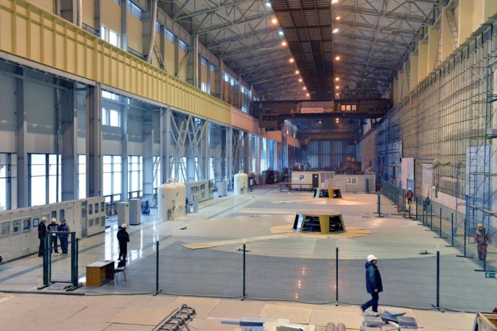

Гидроагрегаты Богучанской ГЭСОсновная цель данных исследований, которым подверглись гидроагрегаты ГЭС, заключалась нахождении таких режимов работы станции во время полного наполнения водохранилищ, при которых использование гидротурбин будет соответствовать стандартам безопасности и надежности.
 Для участия в испытания привлекались специалисты из Группы мониторинга оборудования, а в качестве тестирующего оборудования использовались системы вибрационного контроля, которые монтируются на гидроагрегате.
Такие испытания позволили определиться с режимами работы, при которых возникновение повышенной вибрации становится практически невозможным. Дальнейшая работа гидроагрегатов в данных режимах продолжится после согласования с компанией «Силовые машины» и в соответствии с утвержденными планами. Запланировано периодическое повторение подобных испытаний вплоть до полного заполнения водохранилища.
