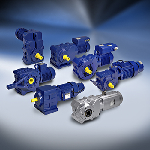

Электродвигатели Bauer Gear MotorКомпания «Bauer Gear Motor» поможет соблюсти новые требования стандартов на электродвигатели и занимается производством двигателей класса IE2 и IE3, которые будут удовлетворять всем требованиям стандартов будущих правил.
 Компания «Bauer Gear Motor» своевременно отреагировала на ужесточение требований стандартов энергоэффективности электродвигателей со стороны Европейской комиссии. Эти правила вступили в силу в конце 2013 года, но был отведен переходный период в шесть месяцев после публикации правил с целью повышения энергоэффективности в промышленности. Новые стандарты уже распространяются на значительную часть рынка, однако часть поправок направлена на уменьшение количества исключений.
 Стараясь обеспечить для своих клиентов возможность соответствия новым требованиям, компания «Bauer Gear Motor» уже предприняла шаги в отношении Регламента Комиссии №640 от 2009 года, относящегося к экологическому проектированию электродвигателей. Согласно новым требованиям все новое оборудование должно обеспечивать номинальную мощность от 0,75 до 375 кВт для того, чтобы удовлетворять рейтингам энергоэффективности класса IE2.
 Однако существуют также некоторые исключения из этого правила, касающиеся оборудования, которое будет действовать на высоте, превышающей 1000 м над уровнем моря, или в температуре окружающей среды ниже -15 ° C или выше +40 ° C.
 Поправки к этим правилам касаются расширения эксплуатационных условий, в которых они применяются, в частности увеличение рабочей высоты до 4000 м над уровнем моря и пересмотра рабочей температуры окружающей среды в пределах от -30°С до +60 ° C.
 После введения в действие новых требований использование двигателей согласно рейтингу класса энергоэффективности IE1больше не будет разрешено в вышеуказанных условиях. В настоящее время установлено, что двигателей, работающих в потенциально взрывоопасных средах, эти требования не касаются. С 1 января 2015 года будут введены следующие критерии эффективности класса IE3, которым должны соответствовать все двигатели с мощностью от 7,5 - 375kW, нововведения будут способствовать улучшению энергосберегающих функций.
 С 1 января 2017 года требования стандартов будут распространяться на маломощные двигатели, вплоть до 0.75 кВт, вследствие чего всем производителям двигателей и редукторных электродвигателей предстоит обеспечить пользователям полный спектр продуктов, удовлетворяющих или превышающих требования данных критериев эффективности.
 Следует отметить, что с увеличением температурных диапазонов двигатели, которые устанавливаются в вышеуказанных условиях, уже соответствующим образом адаптированы для того, чтобы обеспечить длительное и надежное обслуживание и бесперебойную работу. Компания «Bauer Gear Motor», которая входит в состав «Altra Industrial Motion», производит экономичные мотор-редукторы класса IE2 и IE3, обеспечивающие соответствие требованиям стандартов, которые будут в скором времени приведены в действие. Отдел продаж компании готов предоставить рекомендации и советы, касающиеся существующих и ожидаемых в ближайшем будущем требований стандартов энергоэффективности электродвигателей.
