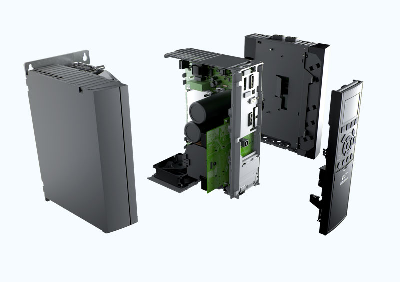

«Данфосс» представил преобразователь частоты Danfoss VLT Lift
Преобразователь частоты Danfoss VLT LiftСотрудники компании «Данфосс» представили инновационное решение для всех диапазонов напряжений и типов двигателей - преобразователь частоты Danfoss VLT Lift Drive.
 Устройство предназначается для гидравлических и тросовых лифтов. Новинка работает со всеми типами датчиков. Может применяться вместе со специализированным встроенным контроллером МСО, который имеет алгоритм управления лифтовой станцией. Таким образом, дополнительный контроллер в станции управления исключен.
 Технические характеристики:
 - диапазон преобразователей частоты: 4-55 кВт (380-400В)
 - запатентованная технология безопасной остановки
 - специальное программное обеспечение
 - технология Plug and Play «подключи и работай»
 Благодаря специальной интеллектуальной системе охлаждения и высокой частоте коммутации данные преобразователи демонстрируют прекрасные экономические характеристики, тихую работу и плавный ход лифтов.
 Специальная конструкция IGBT модулей (метод крепления самих транзисторов к подложке и конструкция контактных проводов) увеличивает ресурс работы привода в лифтах. Главной особенностью является большое число пусков – не менее, чем 2,1 млн запусков (это 4-5 лет эксплуатации).
 Частотный преобразователь осуществляет контроль за нагревом IGBT и если он достигает критической величины, привод сокращает частоту ШИМ. После охлаждения привод увеличивает частоту ШИМ до заданного уровня при его настройке. Срок службы IGBT модулей благодаря этой функции значительно увеличивается.
