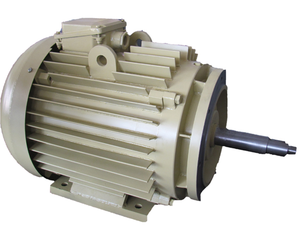

СКБ «Укрэлектромаш»Специальное конструкторское бюро (СКБ) «Укрэлектромаш», главный в Украине разработчик общепромышленных и специальных электродвигателей малых и средних высот, являющееся частью Индустриальной группы УПЭК, начало ихготовление асинхронных электродвигателей ДМНА250S2 мощностью 75 кВт.
 Двигатели ДМНА250S2 являются частью серии морских, малошумных асинхронных двигателей и предназначены для использования на морских судах при условии неограниченного района плавания в качестве приводов судовых механизмов, например, насосов.
 «Новые двигатели СКБ по своим характеристикам намного превосходят изготовляемые в настоящее время аналоги других производителей — электродвигатели АН92-2, АНУ92-2 российского производства, — утверждает генеральный директор СКБ «Укрэлектромаш» Александр Браславец. — В этой модели двигателя значительно повышены водозащитные и виброакустические характеристики (IP55 по ГОСТ 14254). Более того, для увеличения надежности двигателя использован закрытый подшипник, что понижает траты на его регламентное обслуживание».
 ДМНА250S2 — трехфазный асинхронный двигатель, с короткозамкнутым ротором; имеет удлиненный конец вала и специальные установочно-присоединительные параметры.
 - Вид климатического исполнения: ОМ5 по ГОСТ 15150-69
 - Способ охлаждения двигателей: ІС0141 по ГОСТ 20459
 - Двигатели изготавливаются на питание от сети трехфазного переменного тока, частотой 50 Гц, напряжением 380В, ток – 135 А.
 - Частота оси вращения 3000 об./мин. Коэффициент мощности 0,9; КПД – 91%. Масса – 600 кг.
 - Конструктивное исполнение по способу монтажа: IМ2181.
 - Температура окружающей среды при эксплуатации этих двигателей: от – 40°С до +45°С.
