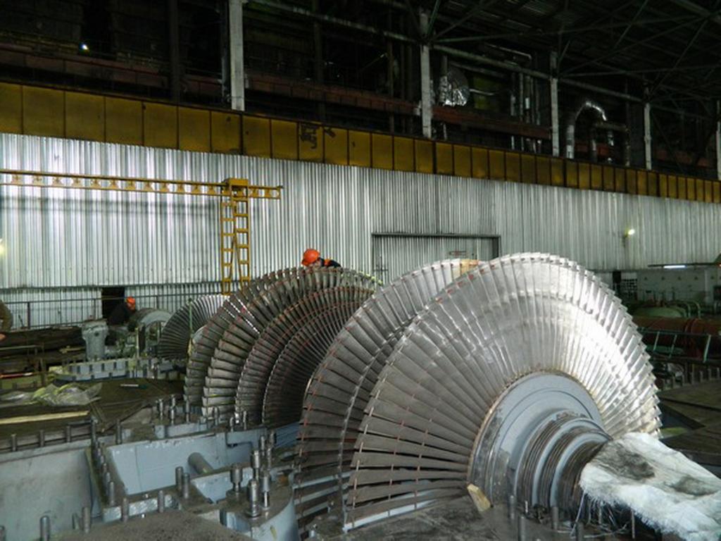

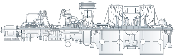

 Паровая турбина К-200-130-3 (200 МВт), реконструкцию которой осуществил «Турбоатом», изготовлена Ленинградским металлическим заводом. Украинцы заменили цилиндры низкого, высокого и среднего давления. В цилиндре низкого давления были убраны ступени Баумана, во всех изделиях установлены лопатки нового поколения, разработанные специалистами завода. Новая конструкция позволит по-максимуму использовать энергию пара в турбине, повысить КПД, увеличить мощность до 225 МВт и снизить расход условного топлива на 26,1 г/кВтч.

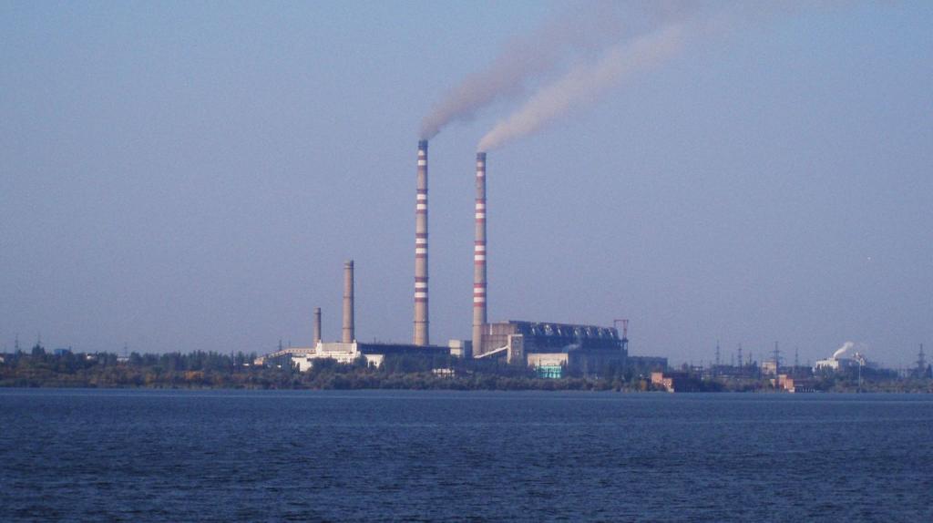

  • Кураховская ТЭС
