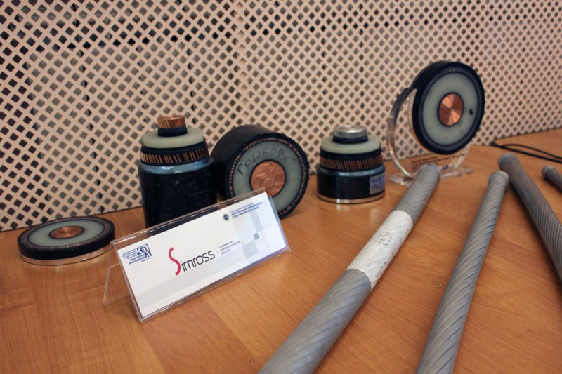

  • Образцы кабельной продукции (ООО НПК «Сим-Росс»)

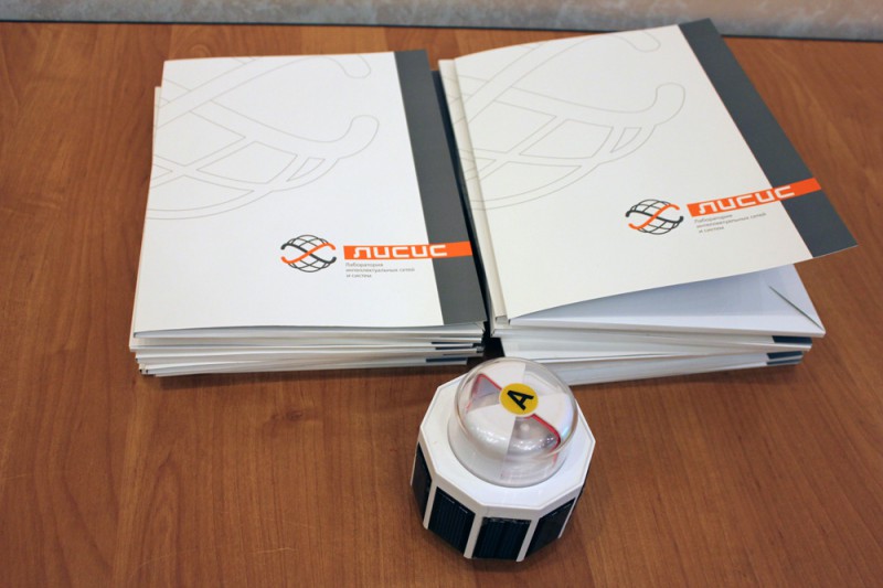

  • Опытная модель сенсора определения места повреждения воздушной линии (ОМП). (ООО "ЛИСИС")
