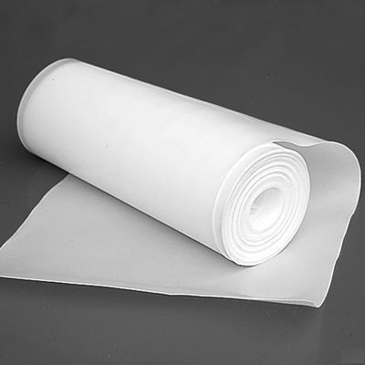

Продам Фторопласт лист строганный толщ.0,5-5 мм
Фторопласты - гамма полимеров фторпроизводных этиленового ряда: фторопласт-4 и фторопласт-3 по их модификации.
Фторопласт марка Ф-4 ТУ 6-05-810-88
По химической стойкости Фторопласт-4 превосходит благородные металлы, эмали, спецстали. Самые агрессивные химические вещества (кислоты, щёлочи, окислители, растворители) не оказывают на Фторопласт-4 никакого воздействия даже при высокой температуре. На фторопласт-4 оказывают воздействие только расплавы щелочных металлов, растворы их в аммиаке, трёхфтористый хлор и элементарный фтор при высоких температурах.
У фторопласта самый низкий среди конструкционных материалов коэффициент трения, а равенство статического и динамического коэффициентов трения фторопласта-4 и композиций на его основе обуславливают широкое его применение в машиностроении - в узлах трения механизмов машин и приборов в качестве подшипников и опор скольжения, подвижных уплотнителей поршневых колец, манжет работающих без смазки, с ограниченной смазкой и при наличии коррозионной среды.
Использование фторопластов в узлах трения повышает надёжность и долговечность механизмов, обеспечивает стабильную эксплуатацию в условиях агрессивных сред, глубокого вакуума и при криогенных температурах.
Высокая термостойкость в сочетании с превосходными диэлектрическими характеристиками материала позволяет применять его в электронной промышленности для изоляции проводов, кабелей, разъёмов, изготовления печатных плат, пазовой изоляции электрических машин, а также в технике СВЧ.
Фторопласт-4 эксплуатируется при температурах от -269С до +260С, причём верхний предел ограничивается не потерей химической стойкости, а снижением физико-механических свойств. При нагревании выше +327С происходит плавление, но полимер не переходит в вязко-текущее состояние вплоть до температуры разложения +415С.
В пищевой промышленности и бытовой технике фторопласт используется для изготовления облицовки валов для раскатки текста, антиадгезионных и антипригарных покрытий, для изготовления уплотнений молочных насосов и насосов для пищевых жидкостей и др.
Фторопласт-4 хорошо обрабатывается точением, сверлением, фрезерованием и шлифованием.
ТЕХНИЧЕСКИЕ ХАРАКТЕРИСТИКИ ФТОРОПЛАСТА
Плотность, кг/м3 2100-2200
Рабочая температура, С от -269 до +260
Температура плавления, С +327
Водопоглощение за 24 часа, % 0, 0
Коэфициент теплопроводности при комнатной температуре, Вт/м*град 0, 25
Разрушающее напряжение при растяжении, Мпа 20-30
Относительное удлинение при разрыве, % 350
Коэффициент трения по стали 0, 2
Твёрдость по Бринеллю, Мпа 30-40
Он обладает низким, почти не зависящим от температуры коэффициентом трения, совершенно гидрофобен, физиологически инертен. Диэлектрические свойства его не изменяются до 200С, а химические - до 300С. Эти свойства материала делают изделия из него незаменимыми в химической, электротехнической промышленности, прибостроении, машиностроении, атомно-энергетической, пищевой, лёгкой и медицинской промышленности.
Для повышения твёрдости, теплопроводности, стойкости и истиранию, снижения деформации под нагрузкой и коэффициента термического расширения к фторопласту-4 добавляют различные наполнители.
В машиностроении фторопласт и композиции на его основе используются в узлах трения механизмов машин и приборов в качестве опор и подшипников скольжения, подвижных уплотнителей - поршневых колец, манжет и т. п.
В электронной радиотехнике - для изоляции проводов, кабелей, разъёмов, изготовления печатных плат, пазовой изоляции электрических машин, а также технике СВЧ. В медицинской и фармацевтической промышленности для изготовления протезов кровеносных сосудов, сердечных клапанов, ёмкостей для хранения крови и сыворотки, упаковку для лекарств и многое другое. Фторопласт физиологически и биологически безвреден.
