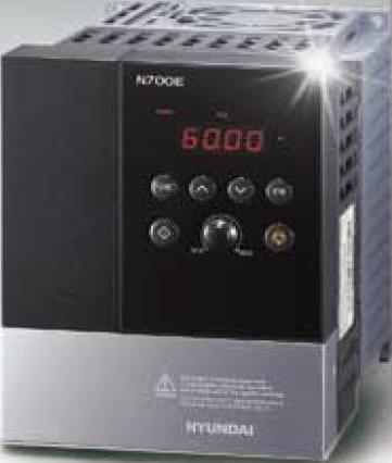

Частотный преобразователь Hyundai N700EЧастотный преобразователь Hyundai N700EЧастотный преобразователь Hyundai N700E Преобразователь частоты HYUNDAI серии N700Е/P - Более простой и бюджетный вариант серии N700V, предназначен предназначен для управления общепромышленным электроприводом для маломощных, нормальных, инерционных, ударных нагрузок, конвейер, механический станок, насос, вентилятор, компрессор, ткацкий станок, промышленная стиральная машина и т.п.
C 2012 года поставляются усовершенствованные преобразователи частоты HYUNDAI N700E/P с двойной мощностью (переключаемая модель), это та же модель серии N700E, только еще имеет возможность переключения с общепромышленной нагрузки (N700E) на насосную нагрузку (N700P) на ступень выше по току и мощности при снижении перегрузочной способности со 150% до 120%.
Обозначение, на примере модели мощностью 5, 5 кВт переключаемой на насосную нагрузку мощностью 7, 5 кВт: HYUNDAI N700E-055HF/075HFP
