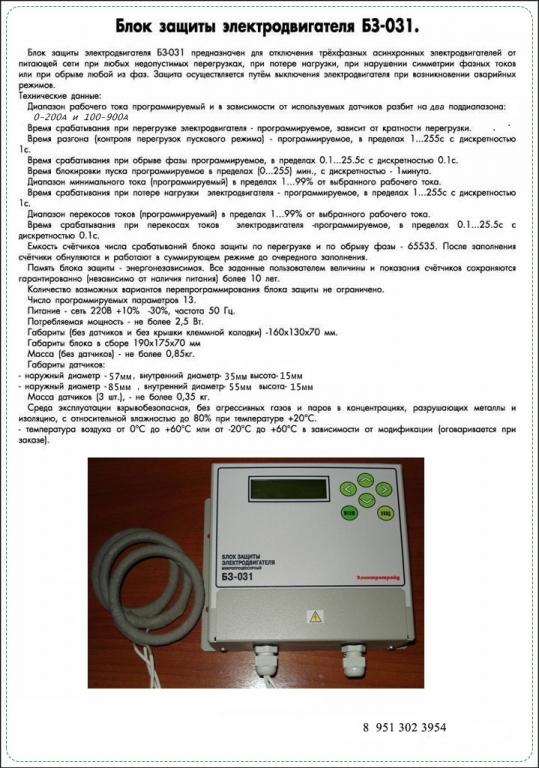

Продам БЗ-031 - блоки защиты асинхронных электродвигателей по току защита от всех неполно-фазных режимов
БЗ-031 - блоки защиты асинхронных электродвигателей по току защита от всех неполно-фазных режимов БЗ-031-диапазон:0-200А и 100-900А.Полная гальваническая развязка.Защита от всех неполно-фазных режимов: отключение двигателя от питающей сети при любых недопустимых перегрузках, при потери нагрузки по току (падение«зеркала»для погружных насосов, «холостой» ход для любых других насосов), при нарушении симметрии фазных токов, при обрыве любой из фаз; при коротком замыкании (функция МТЗ-максимальная токовая защита).Особенность-электромеханическое реле с нагрузкой до 16А (220В перем. тока)блок сохраняет работоспособность(удерживает реле при падении напряжения до 50% от номинала)(п.6 протокола испытаний №1163 от 2007г на помехоустойчивость, помехозащищенность), фильтр питания держит броски напряжения до 470В.Степень защиты IP-54:корпус металл - механическая прочность, защита от внешних электромагнитных, электрических и климатических воздействий, спец.точка заземления. На передней панели 2строчный ЖКИ-монитор(отображение полного рабочего режима БЗ на рус.языке), клавиатура управления блоком (простота программирования и дальнейшего обслуживания. Сертификат №РОСС RU.ПТ17.Н01555 от 2008г. Инструкция по эксплуатации на сайте www.el-treid.com
